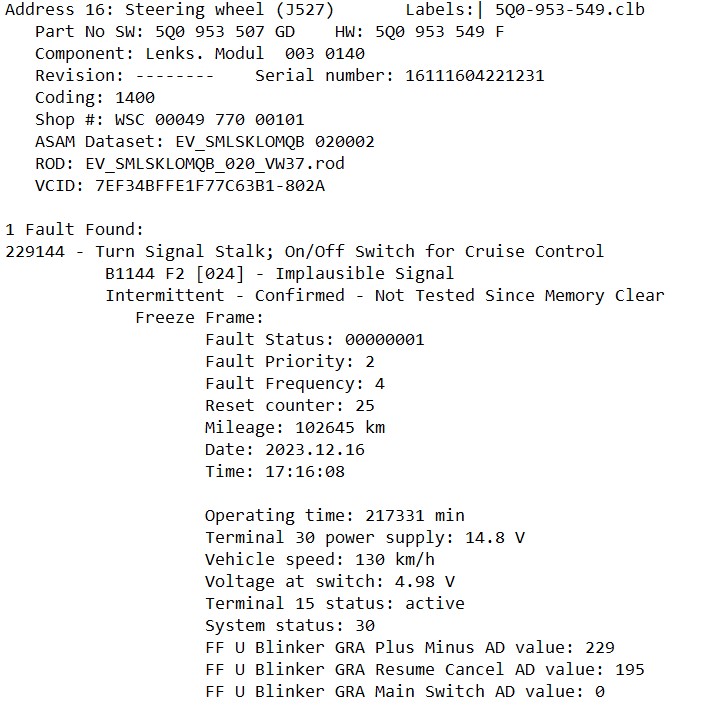

Salut, tocmai ce am observat si eu ca al meu cruise control nu merge de nicio culoare, este vorba de un Seat leon 2017 FR facelift.
Cand il pun ON, nu apare nicio pictograma cu un volan, langa nr total de km.
Dupa o scanare cu VCDS, am gasit asta: Imagine
M-am uitat pe youtube insa n-am gasit pe nimeni sa demonteze pentru aceasta maneta la a mea masina, trebuie scos volan, airbag etc? ...

Nu inteleg, vrei sa o repari singur? Mergi la un service, sunte destule. E posibil sa ai spira de volan intrerupta sau probleme la switchul de pe volan.
